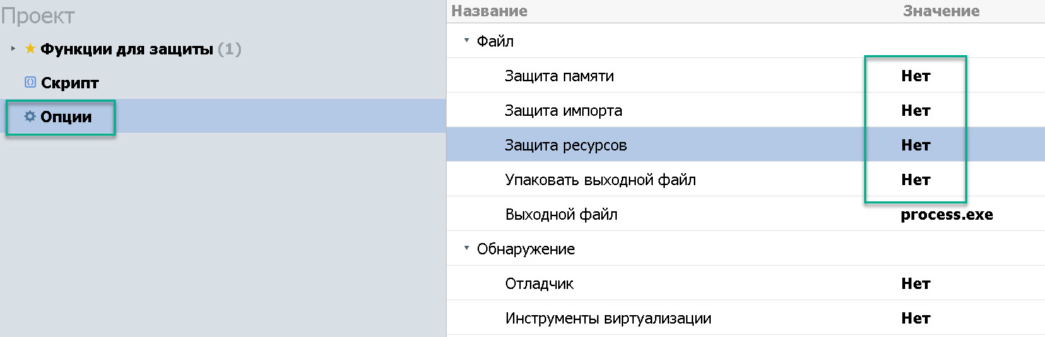

В настройках отключены: защита памяти, защита импорта, защита ресурсов,
упаковка откочена

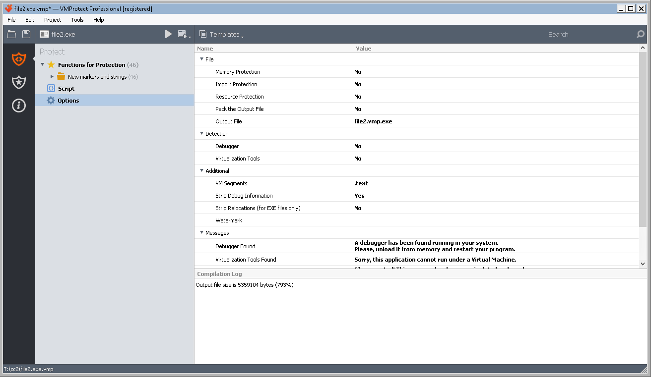

Первый файл компилится нормально - применяется только мутация - размер увеличивается до 900 KB
Для второго файла такойже file2.exe.vmp
только с другим
 <Protection InputFileName="file2.exe"
Второй компилится по полной защите - видимо с виртуализайией. размер увеличивается до 5 МB.

в "Опции" сделайте первые 4 пункта : "Нет" (защита ресурсов можете поставить "Да")
Я же писал в первом посте что так и сделал.
Я хочу услышать коментарии Ивана. В алгоритме работы программы явно что то не учитывается. Компилятор VS 2008 c последними сервис паками.
Еще эксперимент:
беру file1.exe - который компилится правильно (только мутация) - делаю "добавить функцию" выбираю EntryPoint - по умолчанию выставлено Virtualization - и да программа превращается в 1,5 Мб, исключаю EntryPoint из списка компиляции - все приходит в норму - мутация и 900 кб
с файлом file2.exe такой фокус не прокатывает - всегда, хочешь не хочешь 5 Мб на выходе. Тоесть я так понимаю виртуализируются абсюлютно все функции которые смог распознать анализатор. Отсюда делаю вывод что анализатор который принимает решение о методе защиты функции дает сбой - и применяет "виртуализацию" там где не должен.
