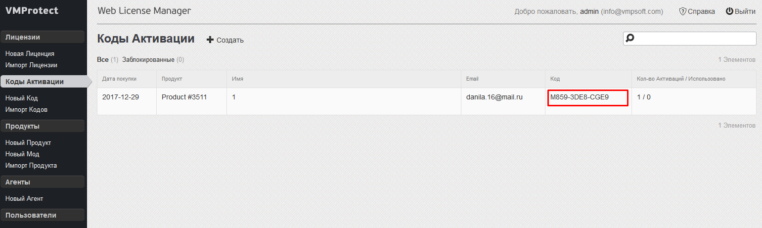

Вот щас на счёт параметров не понял... где их брать и куда вставлять?
Вот отсюда:
Вот сюда:
ActivateLicense(...)

На помощь в изучении C++ и WinAPI? Я просто не могу понять почему вы не можете добавить еще 2 элемента (один под ввод кода активации, второй кнопка, вызывающая VMProtectActivateLicense) в уже готовый пример с лицензированием?
